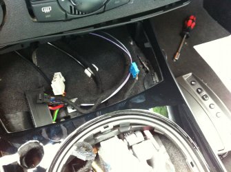

So mal wieder ein Kabel gefunden, aber irgend wie kann ich das nicht zuordnen!
Gemeint ist das blaue Kabel rechts!

eindeutig eine parrot!
vermutlich eine MKI
habe eine mki9100 verbaut und genau die gleichen kabel.
usb
aux-in
iphone schnittstelle
das dicke kabel am ende(mit dem notensymbol) kommt an das parrot steuergerät!
der kleine blaue stecker:
von wo kommen die beiden litzen?
vom radiostecker? die sind ja einfach abgeschnitten worden oder?
ich denke die gehen zum aux-in vom radio (kommt noch einen platine mit kondensatoren und widerständen dazwischen.
check mal wo das hingeht...am besten auf welche pins vom radio (viel spass beim lüftungsgitter ausbauen ;-) )
wohin wurden die kabel verlegt? ins mittelfach? wenn ja kannst du mal fotos machen wo er die verlegt hat? (bei mir liegen die jetzt seit 2jahren im beifahrerfußraum :(
