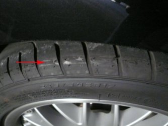

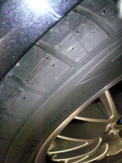

Hi,
Kennt wer einen Spengler der Kanten umlegt?
Beim schnelleren Kurven fahren sitze ich leicht links hinten auf.
War vorhin bei einen Spengler der meinte zu 90 % würde beim umlegen der Lack splittern oder nach ein paar Monate rosten.
Ich glaub aber das er nicht wirklich viel Erfahrung darin hat.
Kennt wer einen Fachmann im Umkreis Wien , Nö, Bgld?
der das schon des Öfteren gemacht hat.
Oder hat wer eine andere Lösung.??

ich habe mir selbst ein Bördelgerät gekauft. Wenn man dabei mit Gefühl vorgeht passiert dem Lack nichts.
Außerdem ist bei dir der Lack sowieso schon ab, auch wenn man es nicht von außen sieht, dürfte es innen auch ein Rostproblem werden.
Bevor ich selbst ein Bördelgerät hatte bin ich ganz einfach zu ATU gefahren, die machen sowas auch bei uns. Wenn ich mir recht erinnere ca. 50 Euro pro Achse.
Gruß Jörg

Ja innen fehlt der lack schon , der Spengler meinte das der Lack aussen abgeht am Kotflügel.
ATU kann das?
AW: Kanten Umlegen
... wenn das ein fachmann macht und den lack vorher gut erwärmt gibt das gar keine probleme ... ich war im reifenfachbetrieb und die machen das wirklich fast täglich :t
bei dir sollte aber vorher rostverhindernde maßnahmen pflicht sein und zudem sollte die falz nach dem umlegen sauber abgedichtet werden ... ein guter betrieb macht dies ohne nachzufragen ...

Ich habe es mit dem Kunststoffhammer selber gemacht.
War im Sommer, der Lack war schön warm.
Ging super ohne Schäden.
Man muss aber schon ein Händchen dafür haben, sonst gibt es Dellen in der Kante.

Der Lack ist jetzt doch nur an der Innenseite ab. Wenn du die Kanten umgelegt hast, dann nimmst du einen Pinsel und machst schön Farbe innen drauf.
Zum Lacker musst du nur, wenn dir der Lack an der Außenseite reißt.
