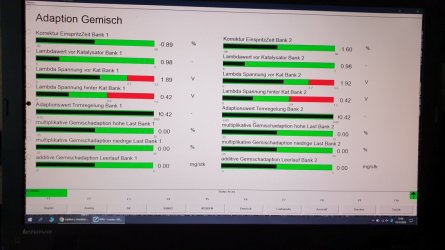

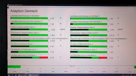

Hi,
ich bin heute endlich dazu gekommen das Zündkerzenbild zu kontrollieren. Die Kerze beim neuen Injektor sieht blitzeblank aus, nichts verkokt oder verrust. Eine Kerze von einem alten Injektor riecht noch etwas nach Sprit und ist an einer Elektrode leicht schwarz, da werde ich den Injektor demnächst noch gegen einen neuen ersetzen da auch kurz nach dem Start bei geöffnetem Fenster manchmal noch ein Spritgeruch wahrnehmbar ist.
Leider hab ich immer wieder den Fehler Katalysatorkonvertierung 1 und 2 im Fehlerspeicher, obwohl im Cockpit nie eine Warnlampe leuchtet, was dann ja eigentlich der Fall sein sollte. Im Anhang mal zwei Screenshots von den Live-Werten im Leerlauf kurz nach dem Kaltstart. Auf den ersten Blick konnte ich keine Auffälligkeiten entdecken. Wie interpretierst du die Werte?

Die Werte sehen sehr gut aus. Aber sagen nicht direkt was über die Speicherfähigkeit der Kats aus.
