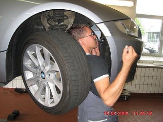

Kann man ja nicht hinsehen - 5 Schrauben und man hat genug Platz
