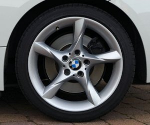

Der 35is hatte eine exklusive Felge, Styling 295. Die meisten Käufer des 35is haben aber lieber die 19 Zöller genommen.
