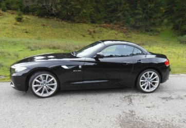

Das Objekt der Begierde ist ein sDrive35i mit folgenden Merkmalen:
  • 56.000km
  • EZ 2012
  • 24.990 EUR
Hier der Mobile Link
Habe das Fahrzeug heute probegefahren. Der Besitzer hat das Fahrzeug heute aus dem Netz genommen und für mich bis Samstag reserviert.
Der Besitzer ist ein älterer Herr und hat das Fahrzeug zuletzt wenig gefahren. Er ist der zweite Besitzer und sehr sympathisch. Das ganze Auto war nicht aufbereitet und wirkte etwas angestaubt. Es fuhr sich - soweit ich das beurteilen kann - aber sehr gut.

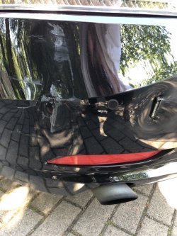

Das Fahrzeug hat einen Schaden an der Heckschürze (siehe Foto). Das Teil müsste denke ich komplett ausgetauscht werden. Wie hoch würdet ihr die Kosten für die Reparatur einschätzen? Der Besitzer hat angeboten, dass wir am Samstag bei einer Werkstatt vorbei zu fahren um den Schaden und den Zustand des Fahrzeuges beurteilen zu lassen. Ich selbst bin Laie und tue mir schwer beim bewerten.
Er hat mir ggü gesagt, dass er ihn für 24.000 EUR hergeben würde. Haltet ihr den Preis für angemessen?
Freue mich von euch zu hören.

Kein M-Paket?
Für den Austausch der Heckschürze solltest Du ca. 2.500,00 EUR max. rechnen. Ansonsten spachteln, lackieren ca. 1.500 EUR grob.
Die 296er Felgen können Risse bekommen, bei diesem Baujahr. Habe damals meine deswegen runtergenommen. Navi etc. vorhanden? Dann hört sich der Preis ganz gut an.
Ohne die Austattung zu kennen scheint der Preis fair zu sein bei nicht mal 60kkm. Nach der Fahrzeuguntersuchung am Samstag wirst du sicher mehr wissen. Denke auch, dass ein fähiger preiswerter Lackierer die Schürze für unter 1000 Euronen wieder hinbekommen müsste und wenn der Schaden am Samstag als deutlich höher eingestuft wird kannst du damit den Preis ggf. noch etwas drücken....;)

- Stosstange hinten sehe ich als unproblematisch, da es sich um die normale Ausführung handelt (nicht M), ich habe meine, als ich auf M umgerüstet habe, hier im Forum für 10 € verkauft.

Mir wäre das Fz zu teuer. Der Schaden schlägt mit 2500 - 3000€ zu Buche. Ohne Schaden wäre der Preis aktzeptabel, vorausgesetzt es ist alles technisch und optisch O.K.
