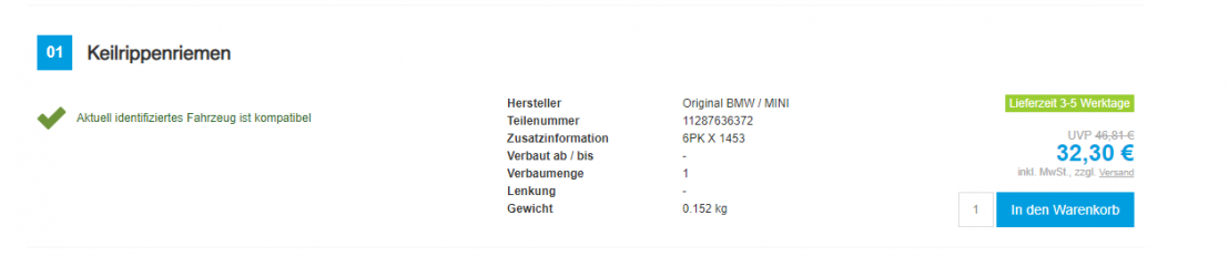

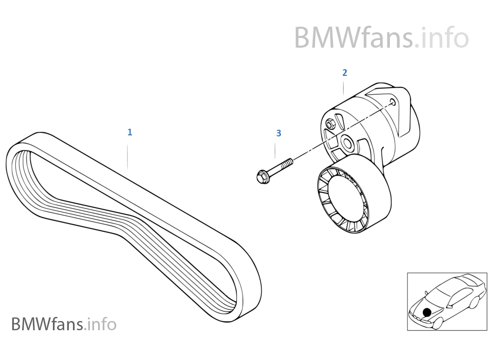

Tach zusammen, wollte auch die Riemen wechseln weil ich die Dichtung vom Ölfiltergehäuse ersetzen möchte. Jetzt habe ich von Bosch und Continental jeweils was im Netz gefunden. Beide marken passen angeblich beim Zetti. Was mich aber ein wenig stutzig macht, ist das es geringe längenunterschiede bei beiden marken gibt. Mmmh......habt ihr einen Tipp?
Gruß Markus
Gruß Markus
Schau mit einer Lampe auf deinen alten Riemen, also den am Auto :-) und nimm die Nr. Das ist oft auch die Längenangabe.
Gruß Markus
Ja, ab zum :) :-) und dort das passende Teil ordern! Oder Leebmann … Wieso sich Stress machen, um ein paar mickrige Euro zu sparen?
im eingebautem Zustand kann ich dort keine Nummer erkennen..........werde mal nach BMW fahren und dort fragen und zuschlagen.
