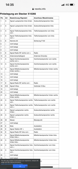

mein Ton geht nicht in Z4 (Coupe) mit HiFi ohne Dsp.
Heute habe ich mal einen anderen Verstärker getestet (e46 soll ja funktionieren)
Beim prüfen hat die Endstufe immer 12v ob Auto aufgesperrt oder nicht.
Beim prüfen des Steckers ist mir aufgefallen das der K-Bus fehlt, sieht auch nicht aus als wäre da mal einer drin gewesen.
Braucht der Verstärker den K-Bus?
Kann ich den K-Bus einfach mit einer stichleitung abgreifen?
Hoffe ihr könnt mir helfen :)
Grüße
