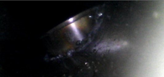

Ich gebe zu bedenken dass das vsd ersatzrohr eine Querverbindung aufweist, diese ist im bastuck vsd ebenfalls integriert und im original msd. Wenn also ein ersatzrohr selbst hergestellt wird, dann sollte eben diese Verbindung auch gesetzt werden.

Das VSD Ersatzrohr hat keine Querverbindung.
Oh doch, die hat es. Habe es selbst mit dem Endoskop angeschaut.
Ist zwar kacke verarbeitet weil das verbindungsrohr rechtwinkling zugesägt wurde anstatt es der Kontur der Hautrohrer anzupassen und weil die Schweißnähte so lala sind. Aber das ändert nichts am Vorhandensein der Verbindung
