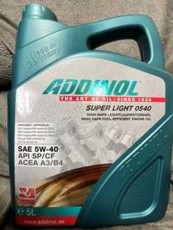

Habe mir bei e**y das so häufig empfohlene Addinol SuperLight 0540 für den Z4 bestellt. Auf dem dort dargestellten Bild war eindeutig dei Freigabe "BMW Longlife-01" zu erkennen. Heute kam der Kanister an.
Der sieht nun aber so aus. Daher meine Frage, ob das falsch geliefert wurde oder der Aufdruck für die BMW-Freigabe einfach nur fehlt?

Du hast ein aktuelles Produkt mit der besseren API erhalten.
Die LL01 hat es nicht, diese wurde 2019 verschärft. Den alten Standard von LL01 (bis einschließlich 2018) soll das Öl aber erreichen.
Ich sehe da aber auch kein Problem, wenn dein BMW von 2019 oder jünger sein sollte, wovon ich aber nicht ausgehe.

Ja, ich hatte den Verkäufer darauf aufmerksam gemacht und ihn angeschrieben. Gerade eben habe ich die Antwort bekommen. Er hat aber nur geschrieben, dass dieses Öl natürlich für BMW mit LL01 verwendet werden kann und das ein entsprechender Hinweis zur Beschriftung der Kanister in der Beschreibung zu finden wäre. Das Öl wäre auch bei BMW gelistet.
War mir nur unsicher, da ich den Aufdruck für die Freigabe nicht auf dem Kanister finden konnte. Dachte deshalb, dass bei der Lieferung evtl. etwas schief gelaufen wäre.
Somit kann ich dann ja beruhigt sein :thumbsup:

Der Verkäufer hat Recht und Unrecht.
Das dir gelieferte Öl erfüllt die Spezifikation der alten LL01 nach (Öl-)Herstellersicht.
Das vorliegende Öl hat keine aktuelle BMW-Freigabe LL01.
Welcher Shop hat dir das Öl geliefert? Hast du einen Link?
Erfüllt die Anforderungen gemäß:
(Empfehlungen auf dem Kanister nicht vermerkt)
GM-LL-B/A-025
PSA B71 2296
Fiat 9.55535.M2
BMW Longlife-01 (für Fahrzeuge vor 2019)
So schreibt es der Shop.
In deutlichen Worten:
Keine aktuelle LL01, sondern nur Empfehlung (vielleicht hinten drauf auf dem Kanister ganz klein).
Bei BMW gelistet ist das sicher nicht in der aktuellen LL01, sonst stünde das deutlich vorne bei den aktuellen Freigaben. Blöd ist Addinol ja auch nicht und lässt das einfach weg, schließlich kosten die Freigaben Geld, aber die aktuelle LL01 haben sie eben für das Öl nicht.
Du kannst dir aber gerne beim Kundenservice von BMW die aktuelle Liste schicken lassen von LL01.
Meine Meinung:
Kipp rein und gut. Dein Auto ist nicht jünger als 2019, da kannst du durchaus unbesorgt sein.
