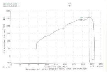

AW: Kennfeldoptimierung, machts wirklich Sinn? Was kostet es? Wo am besten machen las
klein, findest du das preis-leistungsverhältnis ok? viel mehr power ists ja nicht, und die paar parts kriegst nicht im supermarkt ;)
absolut... hab 2500 bezahlt... + Bastuck ESD und Unifit Rennkat....
aber mit tüv, vorher nachher messung.....
so hab ich genug power um die 19" zu fahren und auch schon ab 2000 U/Min mehr leistung auf der HA zu haben. Sonst kommt der Serien 3,0l erst bei 3500 U/Min in schwung....
Kann jetzt schön mir den Ms oder 3.0si mit den 265PS mithalten.... finde es absolut ok.
Als Alternative wollte ich infinitas Kompressor verbauen.... das hätte mich über das doppelte gekostet. Dann lieber zum Klassischen Motortuning.
und von 231 auf 268 PS ist echt ein unterschied, da das drehmoment auch ganz anders ist..... und viel ist nicht.... mal so lacker 50-70 PS raus holen ist totaler quatsch.
Auffällig ist, das mitten in der Kurve so bei ca. 4.000 1/min ein Bereich ist, in dem die Leistung nicht gleichmäßig ansteigt wie sonst, sondern konstant bleibt. Alles gefahren im 5. Gang, 3.0 si unseres Renn-QP.
Sowas könnte natürlich darauf hindeuten, daß der Hersteller einen besonderen "Kick-Effekt" erzeugen möchte, da gleichmäßige Beschleunigung als langweilig empfunden wird.
... oder es könnte auf die Umschaltung der Saugrohrlänge hindeuten, die von der DISA-Einheit bei ca. 4.000 1/min vorgenommen wird? &:
