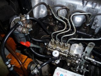

hallo,
ich hab ein Problem mit meinen alten Gabelstapler er springt am nächsten Tag nur mit pumpen an der Handpumpe an wenn er mal läuft dann ist alles OK nur wenn er Länger steht springt er nur wieder mit pumpen an.
Ich habe schon ein neues Rückschlagventil in die Saugleitung, neue Zu und Rückleitungen, neue Schellen, neue leckölleitungen von den Düsen, Neue Kupferdichtringe + O-Ringe, neuen Kraftstofffilter und die Handpumpe beim Boschdienst prüfen lassen.
Das irgendwo Diesel tropft ist nicht zu sehen.
Auch wenn ich mit druckluft in den Rücklauf gehe ist keine undichtigkeit zu finden. Ich habe auch schon das ganze System dieselleer gemacht und die Leitungen mit Lecksuchspray eingesprüht und druckluft durchgeblasen aber nirgens waren Blasen zu sehen.
das teil kostet mir noch meine letzten nerven.. hat einer noch eine Idee??
Vorher Lief alles einwandfrei selbst nach 1monat sprang der problemlos an. Ich hab nur einen Filterwechsel bei dem Stapler gemacht und seitdem hat er das..
