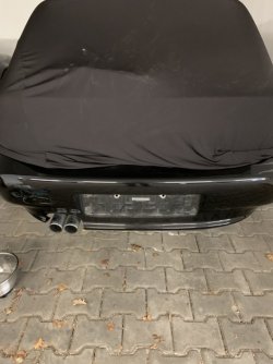

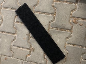

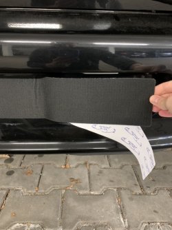

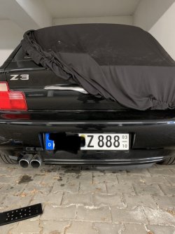

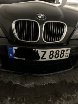

Falls mal jemand eine Anleitung benötigt
1. Alte Kennzeichenhalter abschrauben
2. Reinigen und mit Alkohol entfetten
3. Nummernschild mit Alkohol entfetten, danach das Flauschige Klebeband drauf kleben
4. Klettband an Das Auto aufkleben
5. Nun das Nummernschild mit dem flauschigen Gegenstück auf das Klett kleben. Gutes Augenmaß ist wichtig
Fertig! Hält bombenfest.
