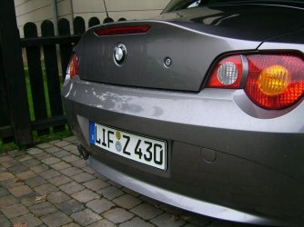

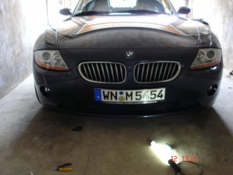

Hi @ all,
hat jemand von euch den vorderen plump wirkenden Kennzeichenhalter entfernt?
Geht das nachher ok mit dem Kennzeichen oder neigt sich das dann zu sehr nach unten?! Bilder!?
Finde das Ding rein optisch unmöglich!!!
MfG

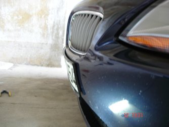

AW: Kennzeichenhalter vorne
Hi,
also bei ist es soweit geneigt und ich hab TÜV gekriegt und Polizei oder Zoll haben mich deswegen auch noch nie angesprochen

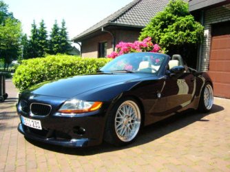

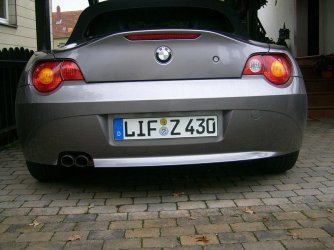

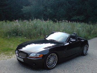

Also ich hatte es auch ab...da mein Kennzeichen kürzer waren,habe ich die Löcher dicht machen lassen und alles neu lackiert.
ich finde es schaut gut aus dein zetti wird dich ansmilen:)

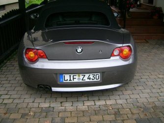

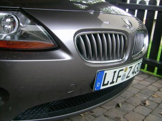

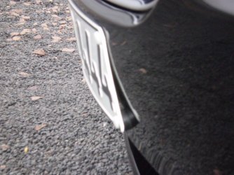

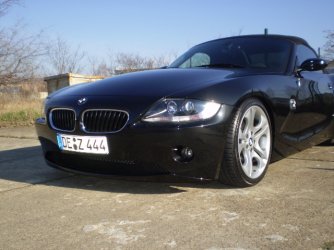

Ich mußte auch zum Lackierer,da mein Kennzeichen kürzer ist.Somit waren die Löcher der äußeren beiden Nieten zu sehen. Hab dann das Kennzeichen mit einer dicken "Wurst" Sikaflex unterlegt und anschließend verschraubt.Außerdem hab ich unter den unteren beiden Schrauben,zwischen Kennzeichen und Frontschürze,mir zwei Distanzstücken aus Gummi gebastelt,damit es nicht so schräg steht !!!

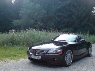

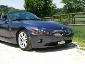

Na da haben wir es in der Schweiz ja für einmal besser ! :t
Hab das Teil einfach mit Kabelbindern befestigt, wackelt zwar etwas, aber wenn stört das schon ? :b
Die Nieren einfach nach vorne rausziehen,also wenn du davor stehst,kräftig ziehen.Am besten zu erst am oberen Rand der Nieren ziehen,dann siehst du schon . . . ! Das Sikaflex ist in einer Kartusche ähnlich Silikon,klebt nur 1000 mal besser !:t
Achso,der Kennzeichenhalter ist mit Hohlnieten befestigt. Die must du ausbohren !!!

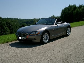

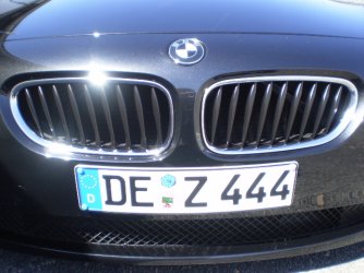

So, nun die Bilder!!! Jep und ich weiß das mein KFZ ziemlich schmutzig ist --> Wetterbedingt! b:
Hi @ Amok !!!
Sieht doch gut aus !!! :t
Ja klar hab ich doch geschrieben !!
Ich hab vorne fast komplett SIKAFLEX (SILIKON ) unter dem Kennzeichen,so daß es nicht mehr hol liegt !!!!
Dein Nummernschild ist sicher in so einen Kennzeichenhalter mit Autohaus Werbung geklemmt,oder ? Der Teil wo die Werbung draufsteht ist nur geklippst oder so ! Kannst ruhig Gewalt anwenden,brauchst es eh nicht mehr. Wenn du das ab hast,kannst du dein Kennzeichen abnehmen ! Jetzt siehst du sicherlich 4 Schrauben,die drehst du raus.Dann hast du den eigentlichen Kennzeichenhalter (BRETT ) vor Dir !!! Dieser ist mit einigen Holnieten mit deiner Frontschürze vernietet.Die must du ausbohren.Dann kannst du das Brett von der Frontschürze trennen.Danach kannst du dein Nummernschild direkt an die Frontschürze montieren ! :t
