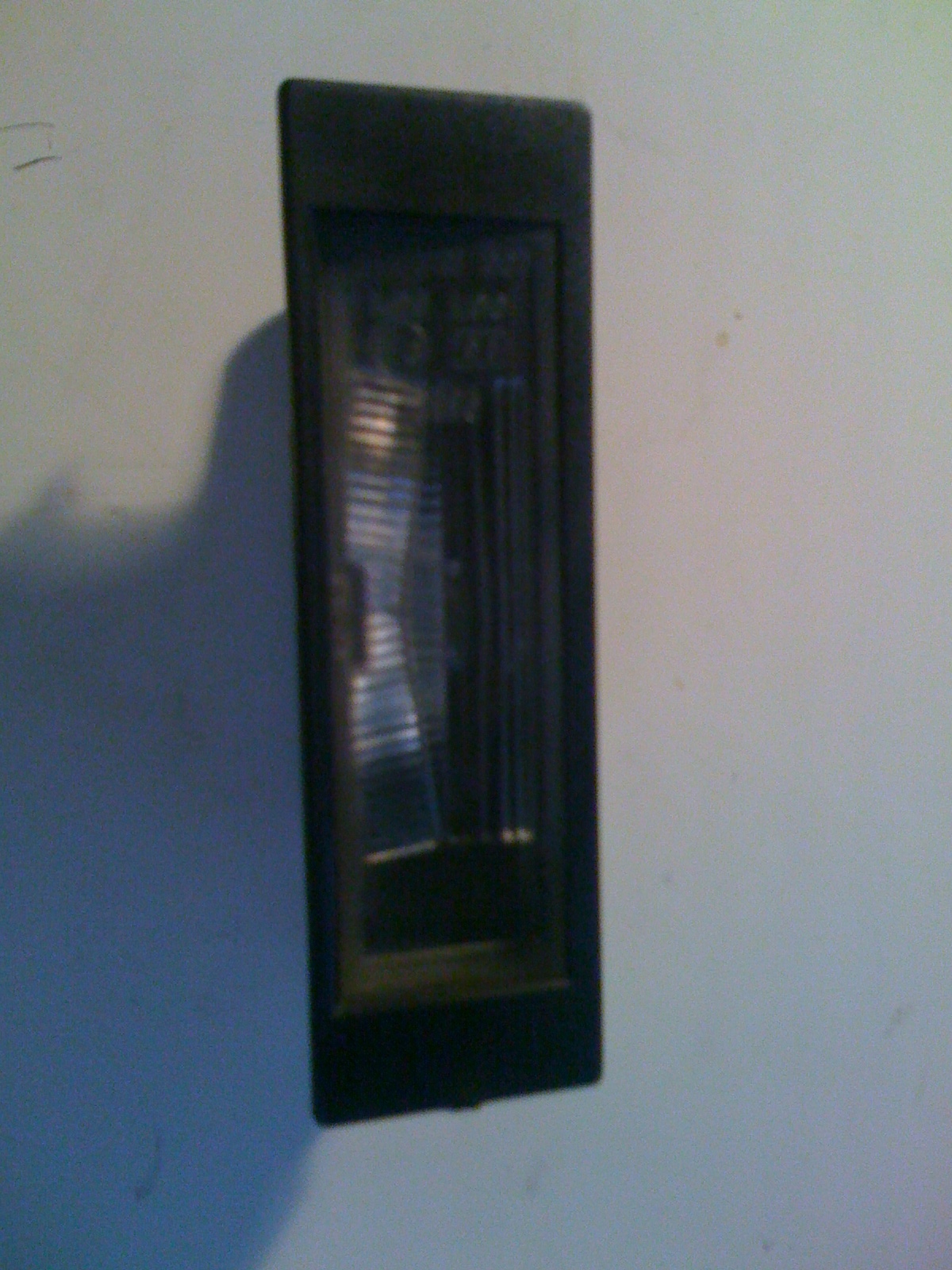

hat jemand eine ahnung wie man das ding aufkriegt?
sieht so aus als müsste man mit einem schraubenzieher rein um das plastik auszuhebeln, aber irgendwie komm ich da nicht rein ...
AW: kennzeichenleuchte gehäuse öffnen - wie?
Das Gehäuse lässt sich in eine Richtung schieben. Dann einen feinen Schraubenzieher (am besten mit irgendetwas ummanteln) in die Seite stecken, wo sich eine kleine Aussparung befindet und aushebeln. Die Dinger sind nur gesteckt mit einer Art gespannter Haltekammer.
ok, bin schon drauf gekommen, man kann einfach hinten an dem runden ding drehen und schon hat man die birne in der hand ... braucht man also gar nicht runter nehmen das plastik um an die birne zu kommen ;)
danke aber trotzdem!!!
