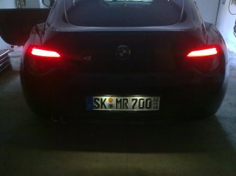

Hallo zusammen,
auch auf die Gefahr hin, dass dieses Thema mal wieder bereits existiert :s
Ich war heute beim BMW-Vertragshändler in Berlin (Riller&Schnauck) und wollte mir zwei neue Kennzeichenleuchten kaufen. Da hab ich mal Spaßes halber nach LEDs gefragt und prompt als Antwort bekommen:
Nimmste die vom 1er, die Stecker umpinnen und schon haste original BMW LED-Kennzeichenbeleuchtungen.
Gleich ausprobiert - und bin begeistert - cooler Tipp :)
Grüße aus der Hauptstadt
ja die vom einser passen, hab die auch drin.
Musst nur im Stecker von den neuen Lichtern eine Codierung (kunststoff-steg) mit dem Lötkolben wegschmelzen.
Achtung: Bevor du das machst, teste die beiden Leuchten an einem 12V Akku von einem Akkuschrauber oder so.
Bei mir leuchtete die eine Leuchte weiß und die andere hatte einen gelbstich im Glas.
Nach Umtausch, Top zufrieden :P
