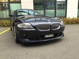

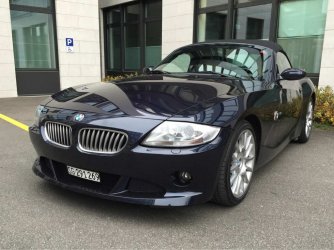

Habe mein Kennzeichen tiefer angebracht.
Bin mir noch unschlüssig, ob das besser ist.
Was meint Ihr dazu?
Anhang anzeigen 160763Anhang anzeigen 160765

Mein deutsches Kennzeichen misst 52cm x 13 cm , ich habe das auch so tief direkt ans Lüftungsgitter montiert. War allerdings eine M-Front auf meinem 3.0i. Ich hatte nie, auch nicht im Hochsommer, Temperaturprobleme. Im Geheimmenü wurden immer so 91- 94 Grad angezeigt.
Somit ist das EU Kenneichen fast 3 mal so gross wie das CH Kennzeichen.
Ich lass es erstmal so. Bei der nächsten Alpentour werde ich mal die Temperatur beobachten.

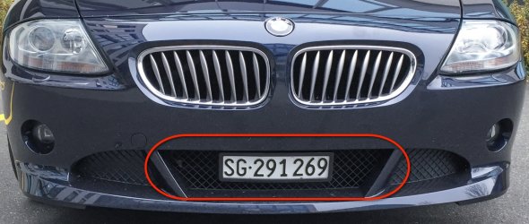

Die Belüftungsöffnung ist 666cm² gross. Das Kennzeichen ist 279cm² gross. Somit bleiben noch 387cm² als Lufteinlass.
Vergiss die "Nieren" nicht. Der Wasserkühler und der Klimakühler werden hauptsächlich durch die Nieren mit Luft versorgt. Da wird es definitiv zu keinen Problemen kommen.
... und auch das Thermomanagement nicht vergessen - das verzeiht sogar das vollständige Zukleben von unterem Lufteinlass und Nieren bis zu einer bestimmten drehzahl und Außentemperatur - dann wird nämlich einfach der Lüfter dazu geschaltet und saugt dadurch Luft aus dem Radhaus an.
Beim Zukleben der Nieren sind noch 160 km/h bei ca. 10 °C Außentemperatur drin ohne dass das Thermomanagement den Lüfter permanent einschaltet.
... daher wird das Zukleben des unteren Lufteinlasses kaum schlimm sein ....

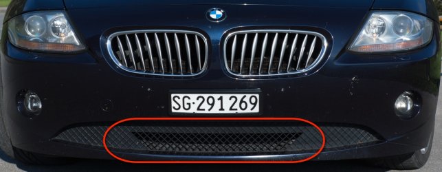

Das war die normale Front:
index.php
Lufteinlass 324cm²
Und das ist die neue:
index.php
Lufteinlass 387cm²

Moin Piozzz,
das hast du ja schweitzer Präzision klargestellt : :t ;)
Du hast also schon den verkleinerten Lufteinlass bei der normalen VFL-Front mit Deiner Aero-Front verglichen. Den ersteren noch zusätzlich mit einem Kennzeichen teilweise zu verdecken wäre mir selbst mit einem "kleinen" CH-Kennzeichen nicht geheuer. Aber bei Deiner Aero-Front sieht es schon besser mit dem verbleibenden Lufteinlass aus. Und rein von der Optik sieht es, wie schon anfangs geschrieben, eh sehr viel besser aus!
