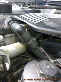

Warum schneidet man dieses Rohr durch, stopft ein eckiges Plastikrohr rein und steckt das alles wieder zusammen &::j&:
Ich hab jetzt erst mal selbstverschweißendes Isoband drum rum gewickelt.
Weil es nicht mein Wagen ist und der Besitzer den Wagen schon so gekauft hatte. Ihm ist nicht aufgefallen, dass der Schlauch nur noch gesteckt war... und er über Startproblemen klagte. Da hab ich mir mal kurz den Motorraum angeschaut und dies gefunden.

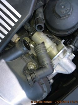

Ähnlich sehen die Leitungsanschlüsse vom Aktivkohlefilter aus.
Wollte eigentlich damit zum Ausdfruck bringen, dass es unter Umständen die Leitung zurück zum Aktivkohlefilter sein könnte.

Sicher, dass es durchgeschnitten, nicht abgebrochen ist? Wieso eckiges Plastikrohr - das Ding ist doch rund...
Ich würde einfach das Rohr austauschen. Es ist nur leider total fummelig, das da unten auszuklicken. Wenn Du es erstmal raus hast, ist nicht mehr so schwer das neue Rohr unten einzuklicken.
So wie es momentan ist, ist es definitiv nicht optimal. Da ist das "Risiko" eines Vakuumlecks recht groß.
Aber mit Startproblemen sehe ich da keinen Zusammenhang. Unrunder Motorlauf im Standgas evtl. ja. Aber Startprobleme kann sowas nicht verursachen. Das ist der gleiche Effekt, wie wenn du einfach den Öldeckel abmachen würdest....
Das eingesteckte Rohr ist außen etwas eckig, nicht ganz rund. Zumal dieses eingesteckte Rohr ja den Querschnitt verjüngt ....
Und gebrochen ist da nix, gesägt schaut es aus.
Das Schweißband sollte erst mal halten.....
