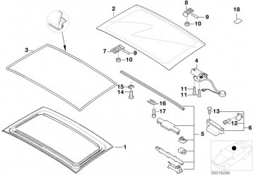

hat von euch schon mal jemand diese Problem gehabt und es ohne diesen Preiswerten Teile satz repariert ( 650 € ) ?
NR 5

So 690 € ärmer fürs Teil nr 5 , hab ich es heute eingebaut , wenn man nicht den Himmel hätte absenken müssen:( , wäre es eine 10 min sache gewesen.....;)
das defekte schubstück ist aus metall und ist beidseitig am zug abgerissen

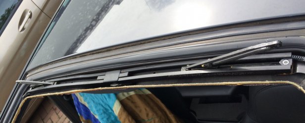

Auf der Rechten Seite blockiert das Gestänge :-(
vG Heiner

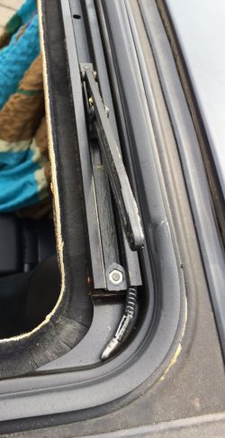

Hallo man sieht am ende des zugs das Fragment des Schiebestücks es ist aus Metal .

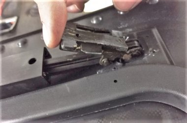

Das fragment ist eine Blechlasche die um den Zug gepresst ist, das eigenlich Schubstück hatte auf beiden seiten leichte Deformationen durch die zug / druckkräfte dadurch lief der ganze krempel ziemlich schwer, man müsste diese Schub /zug gleiter Neubauen , diese haben allerdings auch noch Kunststoffgleitstückchen an der unterseite ein gesintert.
Zudem war bei mir die kunststoff abdeckung die in der mitte von unten mit dem motor verschraubt ist am reissen, dort sind messing muttern eingepresst die vermutlich vor mir schon mal jemand zu hart angezogen hatte , drehmoment sind nur 6 Nm
Die letzten 2 bilder sind nicht von mir , diese Gleiter sehen sehr viel schlimmer aus wie meine, meine Leiste ist noch zusammengebaut ich hatte erst mall die Nase voll , nach dem wieder alles zusammen war , dabei haben sich dann im Innenraum beim Abbau der einen seite der b säulen verkleidung die kunststoff nasen verabschiedet = 50 € und erst im Dez lieferbar .

Das problem ist halt das es die Teile nicht einzeln gibt..:poop::O_oo:
Der Preis ist sicherlich sehr stark überzogen ! :weg_po :rifle:
Die einzelteile sind nicht mal 100 € material wert :mad::(
Man bräuchte im prinzip die Gleiter mit Zug , und die kunststoff mittelabdeckung , die Führungsschiene und die Hebescheren gehen sicher nicht kaputt :cautious:

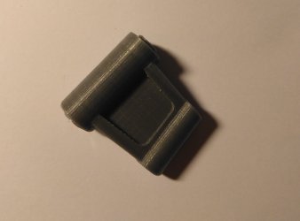

ist das original nen blechteil? sah für mich nach kunststoff aus.
wenn der bauraum es zulässt, kann man das teil etwas anpassen, sodass es stabil wird (Wandstärken ab 3-5mm wären gut).
Das Teil im Anhang (Halter für die Sonnenblende) habe ich für den 107er SL von meinem Schwiegervater gedruckt, das ist so mit der Hand nicht kaputt zu kriegen. Versuch ist es sicherlich immer wert, Materialpreis pro Stück geht ja in der Regel gegen 0.

Das problem ist das man das teil irgendwie auf dem Zug befestigen muß , das metallteil hatte eine lasche die um den Zug gepresst war , dort ist es dann schlussendlich abgerissen.
Auf einem der oberen fotos sieht man die reste noch um den zug
