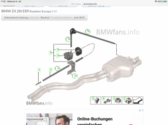

Ja, ziehe am Freitag mal den Schlauch ab.. frage mich nur, von wo der Schlauch kommt, der zum Auspuff führt .. Muss man auf die Bühne fahren. Der Wagen steht immer ca. 2 Wochen still. Ab und zu auch mal 3 Wochen, ohne dass er bewegt wird.
ah... hier habe ich was gefunden,, befürchte, da kommt man so nicht ran ...
