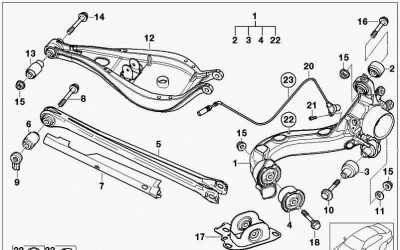

Hi habe ich, hatte ich auch.
Habe im Zuge eines FW wechsels gleich die Domlager und die Koppelstangen + Hydrolager mit getauscht.
Leider war es nicht weg. Neulich beim Michael in der Werkstatt konnten wir dann Feststellen das es das hintere Lager des Querlenkers war.
Jetzt gibts halt n neuen Querlenker ^^.
Auf jeden fall mal die QL kontrollieren. Am besten, einer kräftig am Rad wackeln und der zweite die Hand auf die Lager legen. Dad merkt man dann relativ schnell :)
Alphaflight,
kannst Du mir sagen, um welches Lager genau es sich handelte?
