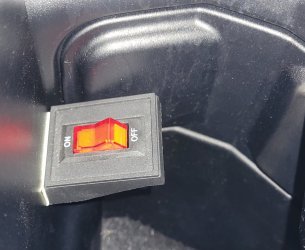

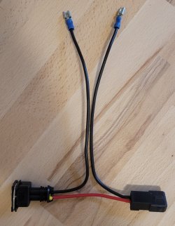

Kostengünstiger und mit dauerhafter Schaltung der Klappenfunktion geht es mit einem einfachen Kippschalter (z.B. im Kofferraum)
Folgende Lösung hat nur etwa 15 Euro gekostet.
