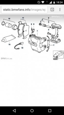

image.jpg Ich vermute das das Klappern durch die Feststellbremse verursacht wird...fahre über Kopfsteinpflaster und betätige leicht die Handbremse! Dann ist das Klappern bestimmt weg..aber so leicht das du keine Geschwindigkeit reduzierst ...durch das Bremsen am Bremspedal reduzierst du die Geschwindigkeit und das Klappern ist kaum zu hören da du langsamer fährst und das Schwingen( Klappern ) aufhört.
Meistens ist das Spreizschloss der Bremsbacken verschließen und es schlägt bei schlechten Straßen gegen die innere Seite der Scheiben ...oder wie Wild gegen die untere Halte/ Spannfeder
Hier auf Position 3
Das gleiche könnte auch mit der Feder "Position 7" passieren...die ist nur gesteckt und um 90 Grad im Blech verdreht..wenn das leicht raus gesprungen ist klappert es auch wie die Hölle.
Er schreibt aber beim leichten betätigen der Bremse ist das klappern weg!? Du bist der Meinung das klappern wird durch die leicht losen Bremsbacken Nr.8
verursacht, die mit Teil Nr.7 fixiert wird? Würde der Bolzen Nr.7 nicht auch beim betätigen der Handbremse weiter klappern (ist noch immer lose) ? Wobei das Spreizschloss gespannt wird!

Das Klappern kann durch Nummer 7 verursacht werden oder Nummer 3... Das Spreizschloss wird gespannt aber falls es durch ist dann klappert es im umgespannten Zustand ..also es sitzt locker und stößt gegen die Feder oder umliegende Teile ...hatte ich vor genau 2 Wochen bei mir auch...
Deswegen komme ich auf den Gedanken ...
Wenn Nummer 7 nicht richtig eingerastet ist löst es sich gerne und hängt einfach runter...und Klapper wie verrückt an der Innenseite der Scheibe oder dem Schutzblech....
Bin kein Fachmann um es richtig zu erklären .
Aber einfach Scheibe runter und Nummer 3 mal bewegen..dann merkt man ob es fest oder locker sitzt ...Nummer 7 ist ja auch einfach zu kontrollieren nachdem die Scheibe unten ist.
