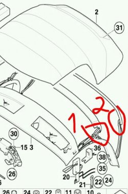

Ich guck mal ob ich mitm Handy ein Bild so bearbeitet kriege das man sieht welche Stelle ich meine.

So, hab mir mal paint fürs Handy installiert (so sieht das Ergebnis auch aus ;) )
Hab hier im Urlaub leider kein PC.
Der :) hat mir nur am fertigen Auto gezeigt wo das in etwa war. Müsste die markierte Stelle mit der 1 sein, könnte aber auch die 2 sein. (falls da überhaupt ne schraube ist, das verzweifel ich ein wenig)
