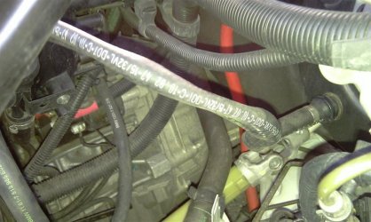

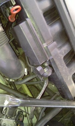

ich habe seit ein paar Tagen eine Art Plastik rappeln/ rasseln rechts am Motor.

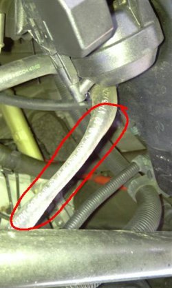

Der Schlauch welcher den unterdruck zieht ist auch ganz zusammen gezogen (normal ?) für mich sieht es unnormal aus.

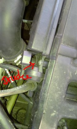

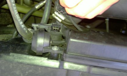

Das Rascheln oder auch Klappen kann ich beseitigen wenn ich mit dem Finger auf die Meschanik drücke in der Mitte ( Siehe Bild ) oder ich den Stecker abziehe, dann ist das Kappeln/rascheln auch weg.
Hatte dies schon einmal jemand ?
Liegt das an einem Ventil welches nicht mehr Arbeitet?
Welche Teile bräuchte ich NEU ?
Anbei die Bilder, ich Danke euch Jungs und Mädels

Einmal eine neue Disa Einheit/ Versteller und dann ist wieder Ruhe! Dann hast Du auch wieder volle Leistung, und wie einige User berichten ( mich eingeschlossen ) auch wieder wenmiger Ölverbrauch!
Kosten?!! Ca 140 Euro! Ohne Einbau bei BMW!
Einbau kannst Du selber machen!
Dauer 5 Minuten!
2 Torxschrauben lösen und eine Schlauchschelle! Genaue Beschreibung über oben Rechts SuFu, Stichwort Disa rasseln!
AW: Klappern/Rassel rechts am Motor ( Fehler Gefunden ) Aber Ursache ????
Achja, den Schlauch würde ich gleich mitwechseln!
