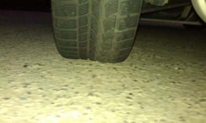

wenn ihr Winterreifen drauf habt, die a) 8 Jahre alt sind und b) nur bis 240 gehen, NICHT 260 fahren bei 12 Grad plus. Das habe ich gerade entdeckt::d
Ehheem. War ja wohl schon am Nürburgring so, nachdem ich da so hingeheizt bin. Reifendruckkontrolle is auch angesprungen, aber nachdem ich alles kontrolliert habe > pedal through the metal wieder auf dem Rückweg... War vielleicht nicht sone gute Idee. Aber ich sag nur Qualitätsreifen!! einen Nokian oder Toyo oder wie die alle heissen hätte es sicher zerrissen... Sag ich jetzt mal so...

Ansonsten schaut der Reifen wirklich schlimm aus, aber dass man bei diesen Temperaturen nicht Vollgas mit Winterreifen fahren sollte, liegt denke ich auf der Hand. Sei froh, dass nichts passiert ist!

Ich glaube, das Problem ist eher die Kombination aus Winterreifen bei +12° und 20km/h schneller als zugelassen.

Zur Klarstellung, ich habe die Reifen inkl. Felgen (Styling 164) letztes Jahr von einem Z4 M Fahrer gekauft. Bin dann davon ausgegangen, dass diese dem Alter des Wagens entsprechen, sprich 2007/8 oder ab wann es den M gab. Um die DOT habe ich mich dann nicht mehr gekümmert. Im Nachhinein ist man immer schlauer, der Vorbesitzer hätte sie theoretisch auch von einem M3 bekommen haben können, der die gleichen Felgen als Winterfelgen hatte. Also liebe Freunde, die Selbstironie in meinem Beitrag habt Ihr anscheinend alle mitbekommen... Interessant ist doch einfach zu sehen wie Reifen aussehen können. Ich für meinen Teil habe so etwas noch nie gesehen bin allerdings auch nicht in der Auto-, und Reifenbranche tätig.
Ich sehe eigentlich weniger ein Problem in der V max Überschreitung als in dem Alter, 8 Jahre ist schon nicht ganz ohne, Gummi wird spröde. Bei neuen Reifen muss einfach ein Spielraum von 10% aus Sicherheitsgründen eingebaut sein. Aber da müsste ein Profi etwas zu sagen können. 5 Jahre alte Reifen als neu verkaufen? Kann ich mir kaum vorstellen.

Was ist mit den Reifen? Ich seh nix besonderes.

Also wenn die bis 240 gehen, gehen die bis 240 - basta. Wenn der Tacho noch 10 Sachen vor geht sind 260 Tacho sicher auch nicht gefährlich.
Aber eins ist sicher: zu alt und dazu noch gebraucht gekauft- sowas würde ich nur zum Bauern bringen den Misthaufen abdecken. Evtl, gelten Reifen nach 5 Jahren noch als neu, jedoch haben sie dann unmontiert in einem vom Sonnenlicht abgeschirmten Regal gelegen. Wenn sie schon 5 Jahre montiert und benutzt wurden ist das sicher anders mit dem "ALTERN". Winterreifen funktionieren nach 4 Jahren kaum noch besser wie Sommerreifen (hab ich für mich festgestellt und spiegelt meine persönliche Meinung wieder).

für mich seht das eher aus, als wäre die Karkasse gebrochen, das passiert nicht, weil aus dem Gummi der Weichmacher rausgeht... kann es sein, dass der Reifen (von dir oder vom Vorbesitzer) mechanisch sehr stark auf der Lauffläche beansprucht worden ist? (schnelles fahren auf einen Bordstein etc)
wenns am fehlenden weichmacher gelegen hätte, würde ich einen Reifenplatzer erwarten, aber nicht, dass die karkasse in der Mitte auseinanderbricht (danach siehts nämlich aus)
