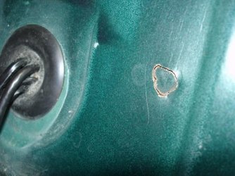

was ist wohl auf dem beiliegenden foto zu sehen ?????????????
richtig - eine gebrochene diff. aufhängung - ist ja nichts neues - wurde hier
schon mehrfach beschrieben.
ich glaube aber hier einen neuen rekord aufzustellen. e s i s t d a s
z w e i t e m a l.
die fakten:
erstes malheur bei 86.000 km Mitte 2004 - 8 punkte gebrochen und ca. 2 mm abgesackt reparaturdauer 4 Tage - hier hätte ich eigentlich schon stutzig werden sollen, denn der " freundliche" aus dem münchner osten hatte in dieser zeit die punkte nur festgeschweisst und anschließend verspachtelt , obwohl es bei bmw bereits ein original reparaturkit gab, das aber den ausbau vom kompletten heck erfordert hätte!!!!!!!!! hierzu keinen kommentar
Nummer 2:
nach exakt 14.000 km und geahrenem 1 Jahr(saisonkennzeichen) kam wieder
ein schwammiges gefühl vom hintern "sowohl vom ZZZ wie auch von meinem "
matte vom kofferraum angehoben - linke ecke fahrerseite - und siehe da,
das kennen wir doch. f f f r r r u u u u u u s t .....
bei bmw -mittlerweile eine neues und sehr kompetentes autohaus in unmittelbarer nähe -wude der schaden erneut begutachtet.
auf meine bitte und aufgrund absolutem misstrauens gegenüber der alten "reparaturwerkstätte" bat ich von der rein rechtliche erforderlichen
rearatur beim veursacher abstand zu nehmen.
der bescheid ist positiv - bmw übernimmt die neue reparatur auf kulanz -
ca. 2 wochen ist das auto weg -
fazit: obwohl in der autobranche viele rückrufe fehler und fehlkonstruktionen
vorkommen - bmw ist hier spitze in der kulanz - ich habe die gängisten
marken gefahren und einige probleme (kulanz) hinter mir.
übrigens : fahweise schnell aber nicht brutal und keinerlei rennstrecke.
