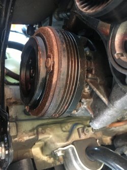

Hallo Leute ,
nach dem ich letztens los fahren wollte ist mir ein sehr laut schleifendes Geräusch am
Motor aufgefallen, nach langen hinhören und schauen konnte ich feststellen das der Freilauf meiner Riemenscheibe vom Klimakompressor kaputt ist deshalb auch die schleifenden Geräusche, um erstmal sorgenfrei weiter fahren zu können habe ich erstmal den Keilriemen vom Kompressor entfernt .... ist ja beim Z kein Thema man kann auch ohne Kompressorantrieb fahren :-) Ich weiß viele sagen wer braucht schon Klima in einem Cabrio bzw Roadster, da muss ich ehrlich gesagt sagen ich benütze die Klima so gut wie gar nicht ...... aber ich habe die Einstellung wenn mein Z das als Ausstattung hat muss es auch funktionieren ,genauso wie das Thema Scheinwerferreinigungsanlage die ist bei mir auch nicht abgeklemmt ;-)
Ok weiter im Text ......

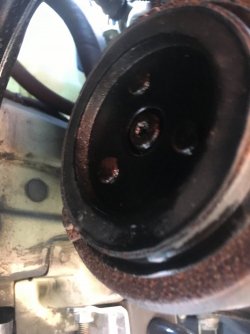

Nach dem ich endlich mal Zeit gefunden habe mir die Sache genauer anzuschauen , war es mir in erster Linie wichtig die Magnetkupplung bei eingebauten Kompressor zu entfernen ,und nicht wieder das komplette Kältemittel abzusaugen ...
Das Gute am Z ist es hat Platz ohne Ende aber nicht genug um die um die Riemenscheibe abzuziehen , ok Kompressor komplett lösen und dann kann man ihn im eingebauten Zustand nach unten drehen und man hat genug Platz um die Arbeit zu erledigen.
Achtung Sicherungsschraube geht nur mit Schlagschrauber und WD 40 auf Torx T30,
dann Sicherungsring entfernen und Abzieher ansetzen , mit ein paar Umdrehungen löst sich dann die Freilaufscheibe ..... und glaubt mir das Kugellager war komplett am Sack deshalb auch die Gerräusche, ok dann nächster Sicherungsring entfernen und fertig ist der komplette Ausbau der Kupplung :-) eigentlich geht das ganz einfach ... Teile sind bestellt und werden nächste Woche wieder eingebaut , und dann funktioniert die Klima wieder ;-)

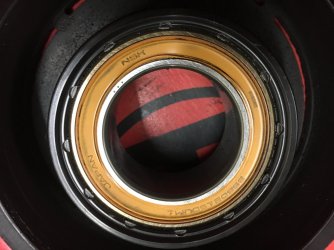

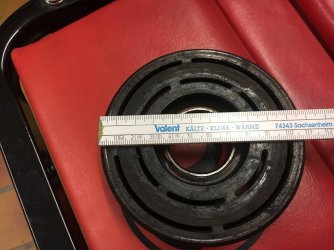

Hallo ,
anbei die Maße für die Riemenscheibe und die Bezeichnung des Kugellagers vielleicht bringt es dem ein oder anderen was :-)
Ich persönlich habe das Kugellager nicht rausbekommen, wobei ich eh alles neu mach.

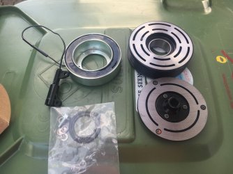

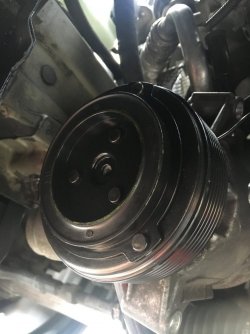

Hallo Leute ,
nach dem ich jetzt wieder vom Urlaub zurück bin, hab ich mich heute mal an den Einbau der neuen Magnetkupplung gemacht :-)
Die Ersatzteile hatte ich mir bereits bestellt gehabt.
Die Montage ist eigentlich ganz einfach, aber etwas Geschick beim schrauben ist auf jeden Fall gefragt......
Jetzt funktioniert endlich meine Klima wieder.
Gruß Ben

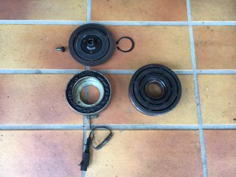

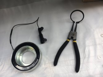

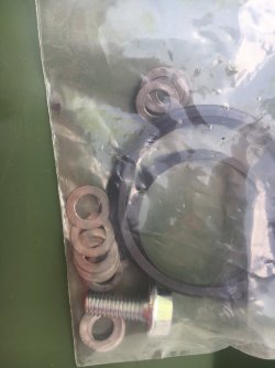

anbei noch ein Nachtrag für die wo eine genauere Beschreibung zur Demontage bzw Montage brauchen :-)
Achtung die Spule ist mittels innenliegendem Seegering befestigt.
Grundsätzliche Vorgehensweise:
Schraube in der Mitte der Mittnehmerscheibe lösen.Ich habe es mit einem Schlagschrauber ohne Probleme hinbekommen.
Alternativ Mitnehmerscheibe vorsichtig arretieren, damit sie sich nicht mitdreht.Andruckplatte von Hand abziehen/ggf. mit kleinem Schraubendreher aufhebeln( auf Distanzscheiben achten,daß sie nicht verloren gehen,sehen aus wie Beilagescheiben und stecken auf der Welle bzw in der Mitnehmerscheibe,sind zum einstellen des Spalts zwischen Riemenscheibe und Mitnehmerscheibe notwendig.
Sicherungsring der Riemenscheibe mit Seegeringzange entfernen,Riemenscheibe abziehen ( ich habe ein Abzieher benutz da meine Riemenscheibe sehr schwer runter ging)
Alternativ mit leichten Kunststoffhammer etwas lockern, vorher Riemen aber entspannen bzw abnehmen ;-)
Sicherungsring der Magnetspule entfernen.
Magnetspule liegt frei und kann abgenommen werden.Zusammenbau in umgekehrter Reihenfolge. Spiel zwischen Mitnehmerscheibe und Riemenscheibe ca 0,3-0,7 mm, wird durch einlegen der Distanzscheiben eingestellt( das ist wichtig damit im Freilauf der Mitnehmer nich an der Riemenscheibe schleift .....
Schraube der Mitnehmerscheibe mit Loctite sichern .
Ob man den Kompressor ausbauen muss hängt von den Platzverhältnisse im
Motorraum ab , aber beim Z ist das kein Problem, ich hab alle drei Schrauben gelöst und den Kompressor nach unten geklappt, somit kann man ohne Einschränkungen arbeiten:-)
Gruß Ben

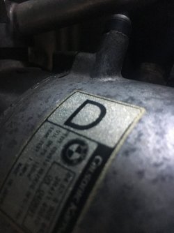

Kurze Nachfrage: Wo hast du die Teile her? Ist das dieser hier von Ebay?
P.S. Welcher Kompressor ist bei dir verbaut? Hast du zufällig die Teilenummer notiert?
Hallo habe nur ein etwas unscharfes Bild aber vielleicht bringt es Dir ja was ...... auf jeden Fall ist der Kompressor von Carsonic :-)
Gruß Ben
