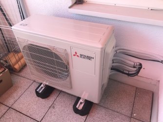

Ich konnte mich zuerst auch nicht mit dem Gedanken anfreunden 3 Außengeräte zu haben und wohin damit?
Dann habe ich mir die bauliche Situation nochmal genau angeschaut und eine Lösung gefunden mit der ich mich anfreunden kann.
Zwei Außengeräte für die 1. und 2. Etage kommen auf das Garagendach und das Außengerät für das EG wird hinter der Garage in einer geschützten Nische mit Bigfoots auf den Boden gestellt.
Ja mit dem Platz geht das besser ;)
Nachdem bei mir nur mehr die Spenglerarbeiten fehlen, ist alles schon in Betrieb - und ich muss sagen, ich bin begeistert ! So leise, auch das Außengerät, und besonders die Einstellung, dass die Klima extra dort hin bläst, wo man gerade nicht ist, funktioniert perfekt.

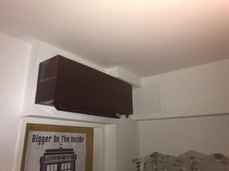

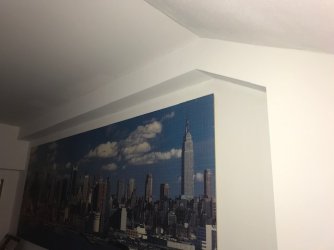

Und noch zur Info: Die Kanäle sind deshalb so groß, weil das das Büro ist und hier die Leitungen für 3 Geräte durchgehen. Aber sie haben es schön gelöst finde ich. Im Wohnzimmer ist gar keine Leitung, da gehts gleich vom Gerät nach außen.
Klasse, so wird es bei mir auch sein.

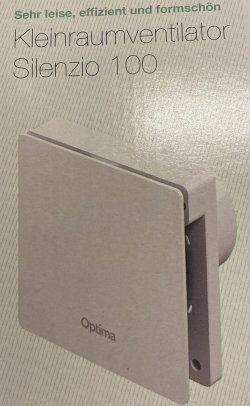

Wir haben in der Küche einen Lüfter einbauen lassen
Der springt an, wenn die Luftfeuchtigkeit, z.B. beim Kochen zu hoch wird und läuft dann x-Minuten nach. Kann auch manuell eingeschaltet werden.
Das gibts sicherlich auch, wenn eine gewisse Wärme überschritten wird. Dann wird die warme Luft nach draußen geblasen und kältere Luft strömt vom Haus in den Raum und kühlt ihn.
