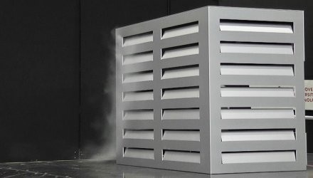

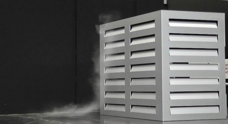

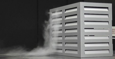

Noch was zum idealen Aufstellplatz für das Klima-Außengerät
Idealerweise wird das Außengerät an einer Stelle angebracht, wo es nie oder selten direkt von der Sonne beschienen wird, also z. B. an der Nordfassade; dort kann es auch möglichst kühle Luft ansaugen.
Das Außengerät wird im Idealfall an einem sonnengeschützten Ort aufgestellt, an dem kein Stau der ausgeblasenen erwärmten Luft erfolgen kann.
Manchmal ist nur eine Aufstellung möglich, bei der das Gerät in der prallen Sonne steht; dies vermindert die Energieeffizienz insbesondere dann, wenn die umgebende Luft durch die Sonneneinstrahlung deutlich aufgeheizt wird.
Dieser Faktor dürfte wichtiger sein als die Sonneneinstrahlung auf das Gerät selbst.
Quelle: Split-Klimagerät
