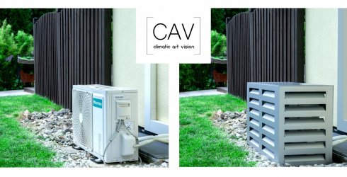

Für alle die ihre Klimaanlage bzw. das Außengerät verstecken möchten, habe ich eine interessante Lösung bei der Firma CAV Climatic Art Vision gefunden - Verkleidungen für Klimaaußengeräte und Wärmepumpen - Made in Germany
Ursprünglich entwickelt für eine deutsche 5-Sterne Ferienanlage sind die Verkleidungen inzwischen für jeden erhältlich.
Es gibt eine Standard- und eine Premiumqualität, zwei Designs, drei Standardgrößen in vier Farben.
Möglich sind auch individuelle Lösungen in Größe und Design, z.B. auch eine LED-Beleuchtung etc.
Details und technische Datenblätter sind auf www.climaticart.shop zu finden.
„Bei der Premium-Line werden Aluverbundplatten mit baurechtlicher Fassadenzulassung verbaut, diese haben neben der Brandschutzklassifizierung eine PVDF-Beschichtung, die zu den weltweit am häufigsten eingesetzen High-Performance-Lackierungen gehört. Hier sind unzählige Farben möglich, die wir als Sonderdekor anbieten.“
Quelle: Verkleidung Klimaanlagen, Designer Verkleidung Haube für Klimaanlagen
  • 4 mm starkes Gehäuse aus Aluminiumverbundplatten mit mineralischer Kernschicht
  • Brandschutzklassifizierung EU: Prüfung gemäß EN13501-1, Klassifizierung: B, s1, d0 (schwer entflammbar)
  • hochwertige PVDF-Lackierung (High End Lackierung)
  • hervorragendes Verhalten bei Temperaturen von -50°C bis +80°C
  • 100 % recycelbar
  • CNC gefräst und in zweitem Arbeitsvorgang gefast
  • unsichtbare Verschraubung der Abdeckung
  • Auskreidungsgarantie durch den Plattenhersteller möglich

Falls man später mal an das Klima-Außengerät zwecks Reinigung oder Wartung muss, wird die Verkleidung entweder nach oben angehoben oder nach vorne gezogen.
Ich muss nur noch überprüfen das die Größe S für meine bestellte Panasonic Klimaanlage passt, genauer gesagt für das Außengerät der Einzelsplit Anlage für das EG.
Nachdem was ich im Panasonic Katalog entnehmen konnte, sollte die CAV Verkleidung Größe S für das Kit CS-Z42VKEW + CU-42VKE passen.
Bei der Farbwahl bin ich noch nicht ganz sicher, tendiere momentan zu silbermetallic, hat mir auch der Klimaanlagenbauer empfohlen.
Das ursprünglich optional erhältliche CAV-Leitwerk ist inzwischen im Lieferumfang der CAV Premium-Line enthalten.
Wer sein Klimagerät verstecken möchte, findet meiner Meinung nach bei der Firma CAV eine gute und hochwertige Lösung.

Schaut ja gut aus, die Verkleidung, aber ich hätte Angst vor einem Hitzestau im Inneren.
Hatte auch Bedenken und hatte diesbezüglich beim Vertrieb nachgefragt.
Es wird auf der Innenseite ein spezielles CAV-Leitwerk befestigt welches die Luft besser abführt.
Ich hatte auch schon nach ähnlichen Konstruktionen gesucht und man findet einige Bilder auch von Eigenkonstruktionen die zumindest auf den 1. Blick geschlossener wirken und in südlichen Ländern stehen.
Aber bevor ich mich zum Kauf entschließe, muss ich zuerst messen ob die Verkleidung über das Klima-Außengerät passt das auf Bigfoot Sockel stehen wird. Diese verändern die Gesamttiefe und Höhe.
