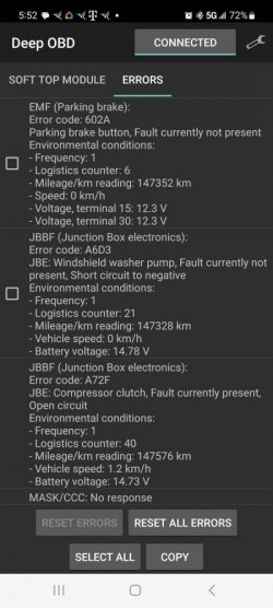

Deep obd auf Handy gestartet und folgende Fehlermeldungen gefunden (keine Warnleuchte am Kombiinstrument an).
JBFF (Junction Box Electronics) Fehler A72F, JBE Kompressorkupplung offener Schaltkreis, "Fehler momentan present".

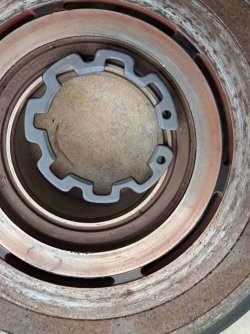

4. Sprengring 1 der die Rolle sichert mit Sprengringzange ausbauen.
5. Mit einem Abzieher (3 oder 2 ARmiger)die Zahnriemenrolle abziehen, meine sass relatif fest. Ohne Abzieher wäre es unmöglich die Rolle ohne Beschädigungen herunterzuziehen.

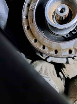

6. Jetzt liegt die Magnetspule frei
7. Im inneren ist Sprengring 2 installiert, unbedingt nötig eine gute Sprengringzange , nicht diesen Schrott mit austauschbaren Spitzen. Bei eingebautem Kompressore hat man keinen direkten visuellen Blick auf den Sprengring und die 2 Löcher in die die Zange eingreift, ich hab einen Spiegel benutzt und nach mehrmaligen Versuch den Sprengring herausbekommen.
8. Steckverbindung lösen und die kleine Schraube mit dem Massekontakt ausbauen (diese hält auch den Blechhalter für die Steckverbindung) und dann die Magnetspule ausbauen.

Bei meiner Magnetspule war die Isolierung vergammelt und die Kabel lagen frei (siehe Bilder).
