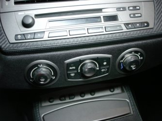

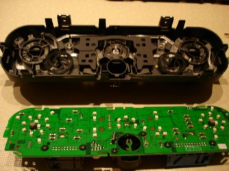

Klimaeinheit einfach ausbauen und das Gehäuse wechseln. So hab ich's auch gemacht.
Die Drehregler bekommt man ja nicht einzeln sondern nur die komplette Klimaeinheit. Das macht die Sache etwas schwierig.
Das Bilder zeigt mein vFl BJ. 03 mit den neuen Drehreglern.
Ihr dürft aber nicht die neue Klimaeinheit einfach anschließen. Sie ist elektronisch Inkompatibel!
Das würde nicht funktionieren!!!
D.h.: Die alte Platine müsst ihr in das neue Gehäuse verpacken.
