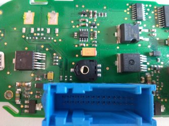

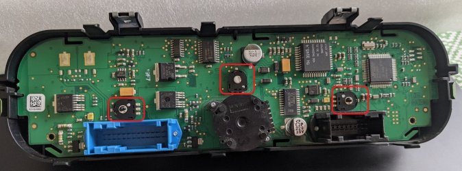

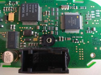

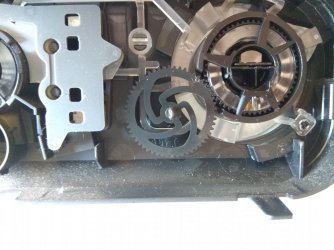

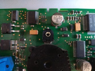

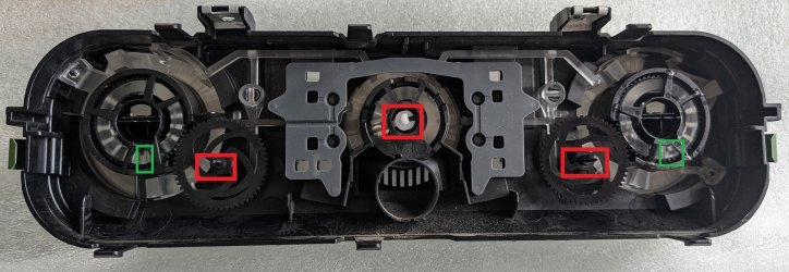

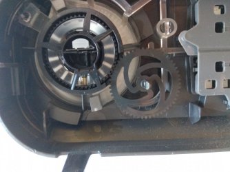

ich habe mein Klimabedienteil repariert, beim Zusammenbau hab ich gemerkt, dass die Zahnräder (links/rechts) genau in der richtigen Position sein müssen.
Kann mir jemand sagen, in welcher Position die Zahnräder (rot) zu den Öffnungen (mit Feder, grün) der Drehregler stehen müssen?
Eventuell hat ja jemand noch ein funktionsfähiges rumliegen, danke!
