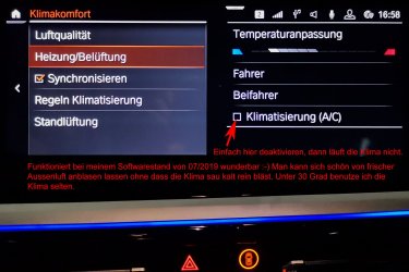

Alternativ auf den Knopf "Menu A/C" (heißt der so? Ich glaube ja) drücken. Dann öffnen sich die Einstellungen bzgl. der Belüftung. Dort kann die Kühlfunktion (A/C) deaktiviert werden. Dann kommt zwar Luft aus dem Gebläse, aber ungekühlt.

Kann allerdings sein dass bei einem neuen Softwarestand die Option gelöscht wurde. Löschen kann BMW sehr gut :roflmao:

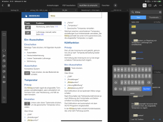

Du hast doch nicht wirklich die Anleitung durchgesehen, oder... ?
Bei Automatikbetrieb einfach den Sprachbefehl Klima aus sprechen. Schon läuft die Automatik (nur) ohne Kühlung weiter. 😉
