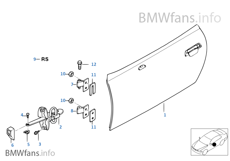

ich möchte bei meinem Coupé die Türbänder ersetzen, da beide Türen beim öffnen und schließen unschöne Knackgeräusche von sich geben.
Das Teil heißt in Katalog Türbremse (Nummer 2):
sollte man den Reparatursatz (Nummer 9) dazu kaufen?
Eine Anleitung für den Ausbau der Türpappen habe ich bereits gefunden. Ich habe mal bei meinem Golf 2 die Tür Folien neu abgedichtet.Gibt es so etwas beim Z3 auch?
Muss ich die Folien, wenn die Türverkleidungen runter sind zerschneiden? Sollte ich neue kaufen?
Vielleicht hat ja jemand im Forum Erfahrungen in diesem Bereich. Das wäre schön.
Beste Grüsse
