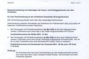

Einfach die Schrauben an den Domstreben wieder nach Vorgabe anziehen

Daher immer erst mit der günstigsten und einfachsten Methode anfangen. Schrauben an den Domstreben nachziehen. Das ist nach 5 Minuten erledigt, dir Probefahrt dauer auch nur 5 Minuten.

Bei mir lag es übriegens wirklich an der losen Mutter einer Domstrebe. Konnte man schon mit der hand lösen und die DOmstrebe hatte dementsprechend Spiel. Seitdem ist alles ruhig!
