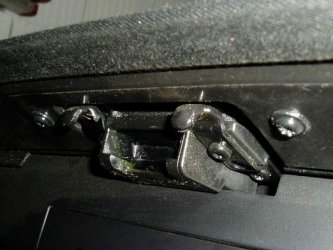

ich muss das Thema nochmal hochholen. Ich habe nun auch das Quitschen. Es kommt auch von den beiden Haken am Verdeck. Dort hat sich die Gummierung abgelöst. Wenn ich da etwas Vaseline ranschmiere ist es fast weg. Ich habe jetzt 2 neue Haken bestellt (30Euro). Was mich nur wundert ist, das anscheinend immer nur von dem Schloß am Verdeckkasten hinten gesprochen wird, wenn es um das Problem geht. In meinen Augen sind doch die Fanghaken am Verdeck. Auf dem angehängten Bild kann man gut die verschlissenen Haken sehen.
Gruß Ralf

AW: Knarzen und Quietschen bei offenem Verdeck
Mein FL knarzt und quitscht bei den Temperaturen auch. Und es ist nicht der Verdeckhaken, sondern die vordere Kunststoffverkleidung am Verdeck. Die quitscht auch bei geschlossenem Verdeck auf schlechten Strassen. Der ganze Plastikkram um die Innenbeleuchtung. Da ich das erst gestern lokalisiert habe, habe ich da noch keine Abhilfemöglichkeit gesucht und gefunden.
Gruss
Dietmar
Hi,
die neuen Haken sind beim :) angekommen. Die sind aber jetzt garnicht mehr gummiert, so dass die wahrscheinlich noch mehr quitschen. Das Schloss möchte ich aber nicht austauschen. Nun habe ich die Haken und auch die Ösen mit Isolierband umwickelt. Das klebt gut und wird eine Zeit halten. Nun ist aber absolute Ruhe :t .
Weiß jemand, ob die Fanghaken nur zur Arretierung sind oder auch das verdeck im geöffneten Zustand verriegeln ??
Gruß Ralf
Verriegelt wird über den Schieber im Verdeck...
Die beiden Haken am Verdeck dienen meines Erachtens nur als zusätzliche Führung damit das Verdeck nicht vor und zurück bzw. nach links oder rechts rutschen kann.

Hi,
also die Haken allein auswechseln bringt nichts. Meine alten Haken haben eine Gummierung, die mit der Zeit verschleißt und dann fängt es an zu knistern und quietschen. Das alte Schloss zwischen den Sitzen hat keine Gummierung - blankes Metall. Genialerweise ist das wohl getauscht worden. Die neuen Haken haben keine Gummierung mehr - dafür anscheinend das Schloß siehe Bild :http://www.zroadster.com/forum/653195-post4.html.
Die beiden Haken allein kosten schon 30 Euro. Das Schloss kostet 65 Euro. 95 Euro war mir dann zu teuer. Die bestellten Haken habe ich gleich beim :) gelassen. Das Schloss ist auch nicht so einfach zu wechseln. Da klebe ich lieber alle paar Jahre neues Isolierband drum.
