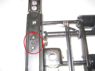

ich hatte das letztes jahr versucht und konnte da die torx schrauben nicht finden (siehe bild).
daher habe ich ja gefragt, ob jemand in berlin oder umland erfahrung mit der montage hat und mir da weiterhelfen könnte...falls nicht werd ich demnächst es noch mal selbst versuchen und die bilder dann mal online stellen.
das knarzen kommt leider nicht von der ledernen rückenlehne...fehlt vielleicht ein wenig öl im gestell
