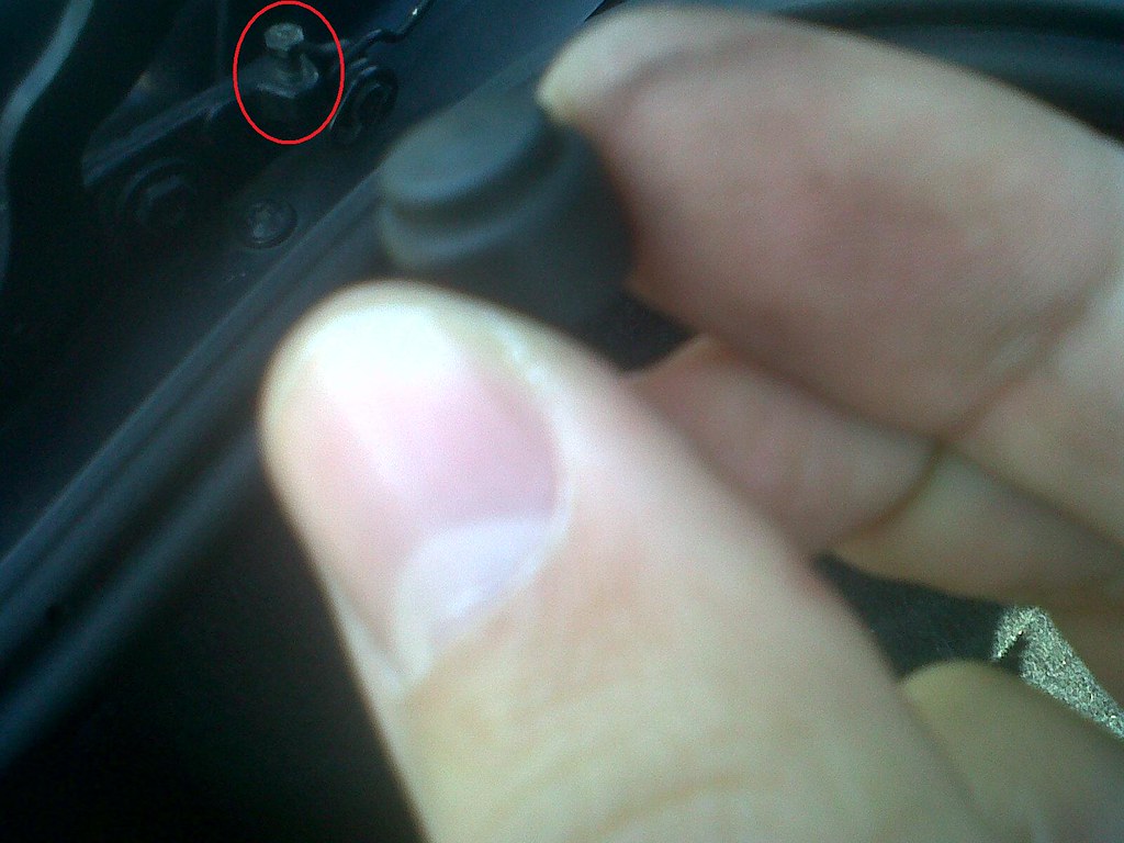

Wie klingt es genau? Knispern oder wie ein kleines Maus? Falls wie ein kleins Maus: Hast du das Gummi Teil noch an beide Seiten?:
Hi
Falls du mich meinst, ja ich habe die Gummis noch...
Klingt nicht wie Mausi, eher ein Knistern...
Sorry für meine späte Antwort. Hab vorhin mal versucht zu verstehen, was dein Foto zeigt (hab Verdeck auf und zu gemacht), aber hab´s leider nicht kapiert. Wo befindet sich das genau?
