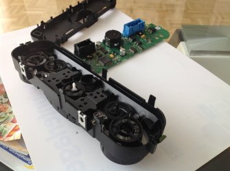

Also Kinders...habe mein altes Bedienteil gerade nur für Euch zerlegt....sechs Kunststoffnasen leicht anheben und gleichzeitig beide Gehäusehälften auseinanderziehen...Dauer : 60 Sekunden ! Die Bedienblende mit den Knöpfen selbst könnte man auch zerlegen, ist aber mehr Aufwand !
Ich habe ja nur die neue Platine von einem VFL ohne Chrombedienelemente benutzt, um diese dann in mein FL-Klimabedienteil mit Chromknöpfe zu implantieren. Diese Arbeit kann jeder, der auch schon mal eine Fernbedienung von einem TV geöffnet hat ...ist sehr schnell erledigt. Wenn Ihr das macht, dreht zuvor alle Drehknöpfe in die Mitte und merkt Euch die Position, dann passt alles wieder beim Einbau.

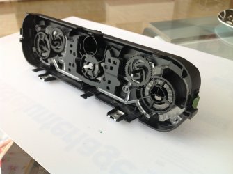

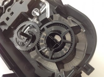

Die Knöpfe selbst sind zerlegbar, aber die Erfolgsquote ist da nicht hoch, weil viele Kunsstoffnasen schwer zugänglich verbaut sind.

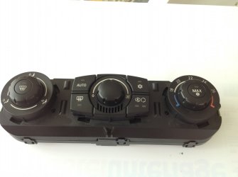

Und hier ist es wieder montiert....die Knöpfe sind neu und unbenutzt....machen aber durch das fehlende Chrom auch nichts her.
