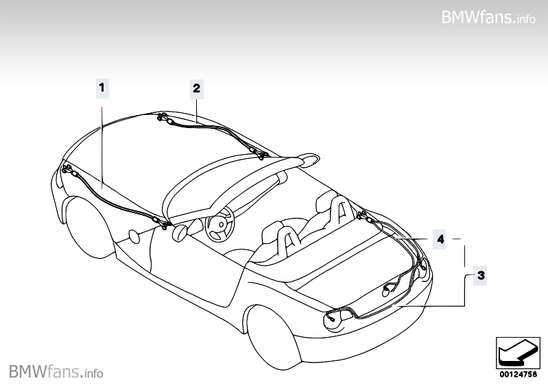

Ich bin mir fast 100% sicher das ich ein Kabelbruch in der Heckklappe habe,
es müsste Kabelbaum Nr. 4 auf dem Bild sein, da wie schon erwähnt, die 3. Bremsleuchte auch nicht funktioniert (obwohl neu)
und das Kabel hierfür auch am Kabelbaum Nr.4 ist.
Jetzt stellt sich mir die Frage, wie kommt man da am Besten dran?
Durch eine Klappe hinterm Beifahrersitz??
Vielleicht hat jemand diesen Kabelstrang schon mal gewechselt, und weiß genau wie man dran kommt.
Sollte ja kein Einzelfall sein, da es für Kabelbaum Nr.4 ja auch ein Reparatursatz (32€) gibt.

Der original Kabelbaum für die Heckklappe wird gegen den Reperatursatz im Kofferraum ausgetauscht. Seitenverkleidung Beifahrseite Kofferraum muss dazu weg. Ob auch der Verdeckkasten raus muß weiß ich nicht mehr. Die Kabel werden an einer bestimmten Stelle abgeschnitten und mit einer Art Stecker vom Rep.-Satz verbunden.
