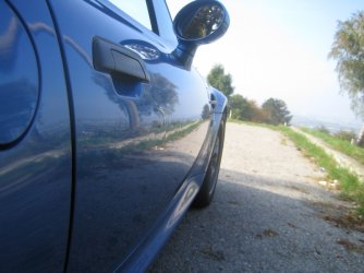

Nur 6? Mit hat mein Garagenachbar die komplette rechte Seite zerschlagen. Auf dem Foto kann man es vielleicht erahnen - so einfach lassen sich Beulen nämlich nicht fotografieren.
Der Gutachter (er war immerhin so fair und hat es zugegeben und über seine Versicherung abwickeln lassen) hat 28 Schadensfälle festgestellt. Vom Spiegel bis hinter Tankdeckel deutlich fühl- und sichtbare Beulen. Leider hat er so stark dagegen geschlagen, daß der Lack abgeplatzt ist. Mit Drücken war daher nichts - komplette (bis dahin noch nicht lackiert) rechte Seite spachteln und neu lackieren. Der Spaß hat 1200 € gekostet.
Zu deinem Problem: An die Tür kommt man recht gut ran. Mache Beulendrücker berechnen nach Beulenanzahl, andere eher nach Aufwand (ist an einem Teil geringer als an verschiedenen). Denke ca. 150 - 200 € wirst schon rechnen müssen.
