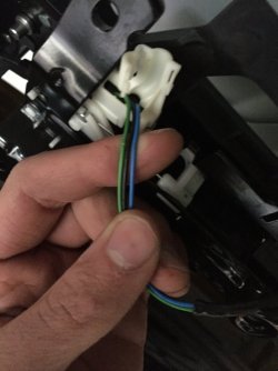

Hmm, das sehe ich auf Deinem Bild aber nicht, lediglich einen Kratzer am grünen Draht.

ich wollte nur einen hinweis auf das aussehen des kabels geben. es sind nicht meine...sorry für die verwirrung

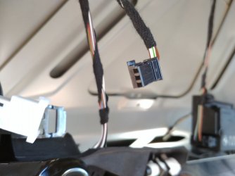

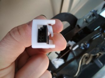

Für den Ausbau des Ganzen benötigt man:
1x Spreiznietenheber (Für die Verkleidung)
1x TX15 (1x Centerschraube, 2x Warndreieckhalterschrauben)
1x TX40 (6x Befestigungsschrauben)
1x Lüsterklemmenschraubendreher (Zum Eindrücken der Sicherungsnasen an den Steckern der 2 Stellmotoren für die Verriegelung)
So sieht die beschriebene Steckverbindung aus...
