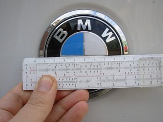

Hab's grad mal photographiert:
Der äußere Chromring hat 97 mm Außendurchmesser, der Außendurchmesser des Öffnungsgriffs ist 81 mm (sieht auf dem Photo wegen Parallaxenfehler kleiner aus).
