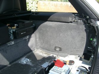

-Rollo raus
-Verkleidung Rückleuchten raus
-Boden raus
-Rollo raus
-Verkleidung Anlage raus
-Einhakpunkt Rollo raus

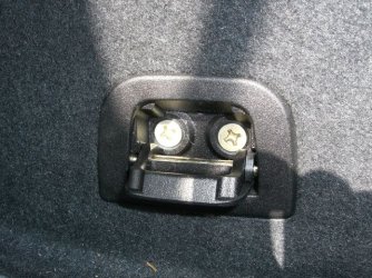

+ die "Ausklapphacken" li + re abschrauben
+ Fensterverkleidung leicht nach oben innen ziehen weg (sind Richtung Heckleuchte noch mal geschraubt)
+ den seitlichen Teppich nach ziehen
dann sollte es in umgekehrter Reihenfolge so aussehen
