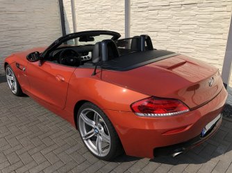

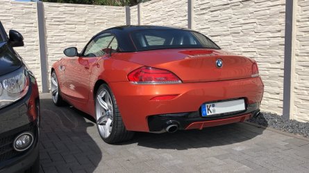

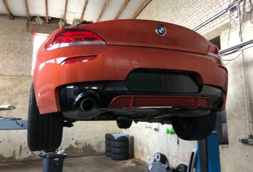

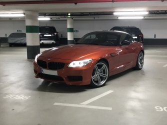

So... habe am Sonntag ein wenig am Zetti rumgespielt. Hier zuerst einmal meine Erfahrung mit dem Ausbau/Einbau des Heckansatz + Diffusors.
Es sind zuerst 5 Schrauben der der Heckschürze zu lösen. Dann hängt der Hecksatz noch an 10 Clips, welche man "einfach" rausdrücken muss.
Die drei äüßeren Clips, jeweils links und rechts, waren relativ einfach zu lösen. Die Inneren Clips (Positonen gelb auf Bild 1 markiert) waren jedoch eine echte Herausforderung.
Die sitzen so fest drin, dass man schon etwas Gewalt benötigt. Ein Problem ist auch, dass der Metallträger (auf Bild 1 blau markiert) so verbaut ist, dass man fast keinen Hebel für einen Schraubendreher findet, um die Clips herauszuhebeln.
Fazit: Es geht mit einer Hebebühne, ist aber immernoch eine große Fummelei. Einfach nur aufbocken dürfte kaum möglich sein.
Wenn man die Heckschürze abmontieren würde, wäre es sicher ein Kinderspiel.
Das Ergebnis sieht auf jedenfall super aus. Ich persönlich bin mehr als zufrieden mit dem neuen Arsch
Nebenbei habe ich dann wieder die Sommerräder montiert. Jetzt erst einmal wieder ohne schwarze Felgen unterwegs.
Ich finde allerdings, dass die Räder trotzdem sehr gut aussehen.

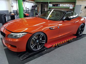

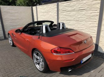

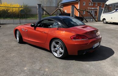

Hier nun die passenden Bilder. An der Kulisse muss ich noch arbeiten, aber es geht ja ums Auto
Naja, er war auch nicht gewaschen und die schwarzen Seitenblinker fehlen immernoch.
