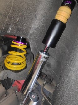

Dann laß doch gleich die Verlängerungen der Zugstufenverstellung von KW montieren. Falls du zukünftig mit dem Setup der Dämpfer ein bisschen spielen möchtest, ist das eine lohnende Investition!
verlängerung zugstufe kw – Google Suche
