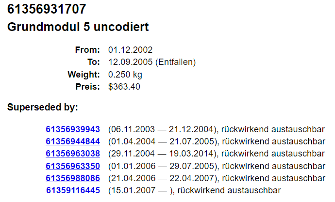

Hallo. Das Komfortsteuergerät hat die Nummer 61356919275 kann man auch die 61356931707 verbauen? Hat da jemand Erfahrung? Finde das mit der 275 nirgends mehr zum Kauf.
Du meinst das Grundmodul 5 oder auch GM5.
Wenn du da ein anderes einbauen wolltest, muss die Fahrgestellnummer und Ausstattung ins Ersatzmodul codiert werden.
Aber warum willst du das überhaupt wechseln. Was ist der Grund?
Wenn die Zentralverriegelung nicht, oder manchmal an einer Türe nicht geht, dann kann man die Relais dazu austauschen (Suche hier und Google bemühen).

Ja exakt. Weiß ich. Es wurde probiert die Relais zu tauschen, dabei sind zwei dünne Litzen mit flöten gegangen. Bekommen wir nicht mehr dran. Deswegen wollten wir das ganze Grundmodul tauschen. Gm5.. genau 😇

Wie gesagt, es kann codiert werden

Dafür braucht man keinen Z4. Zumeist reicht irgendein BMW im Fuhrpark und einen Technik-affinen Fahrer mit Laptop, Software und Interface...
