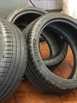

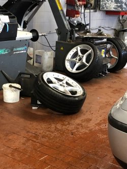

Wenns wieder wärmer wird. Momentan 15cm Schnee. Und grad heute hab ich meinen neuen Sommerradsatz abgeholt.... :mad:
